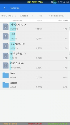

Nulla... Ha ripreso a non registrare più le foto sulla sd... Ora controllo se ha cambiato i permessi (da solo?)
Inviato dal mio SM-G935F usando Androidiani Apphttps://www.androidiani.com/extra/im...mage_DaXJK.jpg
...e poi di cosa si tratta??

Per @giulianino69 vedo delle directory un po strane..... attendiamo @boostermbkking per ulteriori e più precise informazioni.

Purtroppo poche buone: dal momento che assegno le proprietà alla SD in lettura e scrittura, funziona per qualche momento... Stamattina sembrava tutto ok, dopo 2 ore ho riprovato e non riesco più a memorizzare foto o mp3 su SD
