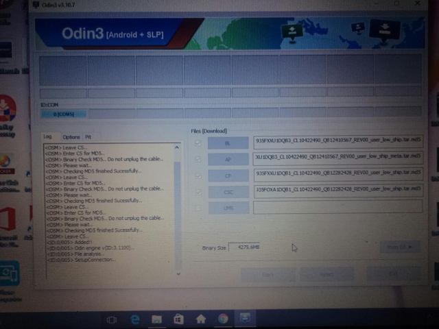

Eh un altro problema è che non riesco ad entrare nella recovery mode se no lo avevo già fatto...
Comunque adesso sembra averlo riconosciuto ma non fa nulla resta fermo così

Riprova con la recovery, di solito è solo una questione di tempistica di rilascio dei pulsanti. In alternativa prova a flashare (sempre chiudendo e aprendo Odin ogni volta) il solo file in AP così vediamo se lo flasha

Nulla, odin resta bloccato su setup connection e non si muove... Non riesco a entrare in recovery perché non resta spento proprio lo smartphone, al massimo mi resta sulla prima schermata che avevo mandato e mi fa andare solo in download mode.

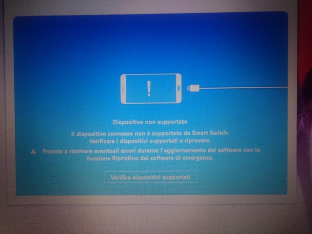

Comunque ho riprovato con smart switch e dice così adesso
https://www.androidiani.com/extra/im...mage_5vO0A.jpg
Non è che qualcuno ha il link di uno smart switch che funzioni sicuramente per favore?
Tia
Appena lo spegni forzatamente, poi molli i tasti e fai subito la combinazione per recovery, deve andarci. Li lasci appena compare la scritta samsung e la scritta in piccolo in alto a sx recovery

Non me lo fa fare in nessun modo purtroppo sto provando e riprovando ma appare subito quella schermata non facendomi fare assolutamente nulla... E per di più smart switch dice che non è supportato il dispositivo

Ho finito le idee al momento, purtroppo chissà cos'è successo a priori nella prima manovra di flash.. Mi sa che qui rimane l'assistenza se nemmeno Smart switch lo riconosce.. Ovviamente non menzionando minimamente Odin o parole come flash ecc, ma semplicemente spiegando che successo dopo un aggiornamento ota che non avevi ancora fatto ad esempio
