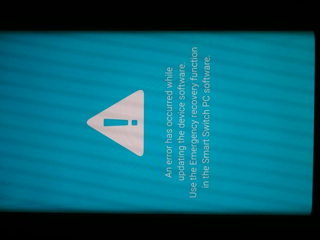

Ho già riavviato e non ho aggiornamenti poi purtroppo non ho a disposizione un altro pc :(
Comunque se lo porto in assistenza si troveranno questa schermata, romperanno le scatole o lo mettono a posto?
https://www.androidiani.com/extra/im...mage_AYJ6z.jpg
Tia
Taiz91
La cosa importante che knox è 0x0, tu gli dici che dopo un aggiornamento ota il telefono continuava a riavviarsi e quindi hai provato con smart switch e il telefono è rimasto così, magari tramite l'app My Samsung contattali prime tramite chat e vedi che ti dicono [emoji6]
bluflight13
Di solito succede perché non si ha il csc allineato. Digita da dialer *#1234# e riporta le sigle. Hai messo il firmware utilizzando quale file csc con Odin, home csc o solo csc?

Il csc sembra giusto, ci sono stati diversi casi simili al tuo, probabilmente il csc non è allineato perfettamente e non arrivano gli ota
L'unico modo per avere il CSC allineato con firmware UK, è solo uno:
Tornare su l'ultimo firmware btu UK marshmallow con wipe prima e dopo il flash e mettete il solo CSC (no home) e poi fare i vari aggiornamenti ota... Qualsiasi altro modo non allinea il CSC perché Nougat btu é un multi CSC quindi mantiene il CSC nativo ossia itv...

Infatti io mi ritrovo il Csc ITV,ho flashato l ultimo firmware btu senza home nel csc,ma io volendo posso continuare a flashare le prossime build btu tramite odin mantenendo sempre il csc ITV?
roberto207
Inviato dal mio SM-G935F usando
Sì puoi, ma se fanno dei piccoli aggiornamenti ota tu non li riceverai, con odin puoi installare l'intero firmware quando e se viene rilasciato, nel senso che può capitare che mandano dei piccoli aggiornamenti anche di pochi mega per correggere alcuni bugfix [emoji6]
