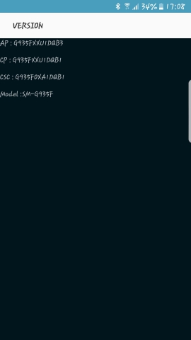

Ma adesso a me viene un dubbio,phone info mi dice csc ITV,digitando *#1234# mi esce questo:
https://www.androidiani.com/extra/im...mage_cbe6q.jpg
Chi m illumina sulla situazione?
Grazie e scusate la mia ignoranza!
roberto207
Perché è un multi CSC come ti avevo detto, di conseguenza mantiene il csc nativo ossia itv [emoji6]
