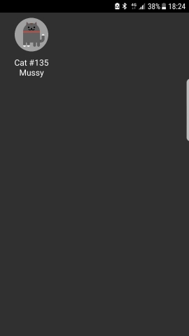

Ciao, ho eseguito l'upgrade a Nougat uk e dopo un boot loop risolto portando la batteria a 0 ed effettuando i wipe sono riuscito a risolvere il problema di Samsung pass (prima non disponibile a causa di un presunto rooting) con knox 0. Mettendo ordine nel layout pulsante ho attivato un tasto easter egg e trovato il 135° micio. https://www.androidiani.com/extra/im...mage_IIuTB.jpg
