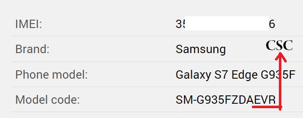

    Dal Failed presente in Download Mode sembra che si stia tentando di fare un downgreade. Che firmware stai installando ?
    Sulla cover del dispositivo dovrebbe esserci serigrafato o su un adesivo il codice IMEI. Inseriscilo in questo sito https://www.imeipro.info/samsung_imei_check.html e prendi nota della voce Model Code e riportala qui.
    Sto tentando con android 8.0, l'ultima versione disponibile tra quelle in elenco...
    Ho inserito il codice IMEI sul sito e mi dice che è un Galaxy S7 Edge g935f

    Quote Originariamente inviato da bramby Visualizza il messaggio
    Nel Model Code, le ultime tre lettere rappresentano il CSC
    Ok, essendo il mio CSC così nominato
    codice:
    CSC_COA_G935FCOA2ERH2_CL14108698_QB19187976_REV00_user_low_ship.tar.md5
    non dovrebbe andar bene?

    Dipende dal firmware che stai utilizzando.
    Nel sito postato prima oltre al modello ti fa capire il brand di appartenenza.
    Quei dati devi riportare.
    Inoltre il CSC presente in G935FCOA2ERH2 appartiene ad un firmware ROMANIA https://www.sammobile.com/samsung/ga...U2ERH1/231863/ il cui bootloader è U2 e non U8 come dovrebbe come per esempio l'ultimo firmware rilasciato per l'ITV https://www.sammobile.com/samsung/ga...8EVH2/1672603/

    Fallisce su sytem.img, potrebbe trattarsi di un problema sulla memoria interna, del fatto che il tool non riesce a scrivere in quella partizione a causa di errori visibili da Recovery Mode
    Dietro al dispositivo sulla scocca, dovrebbe esserci il codice IMEI serigrafato o incollato su un piccolo adesivo: se è presente introducilo in questo sito https://www.imeipro.info/samsung_imei_check.html
    Quando appaiono le indiczioni, serve solo la voce Model Code
    Se non c'è, tramite questo tool Bifrost https://github.com/zacharee/SamloaderKotlin/releases puoi scaricare l'ultimo firmware disponibile per il dispositivo. Da quel firmware, una volta estratto in una cartella, dal file CSC, con un software che gestice i rar, bisogna estrarre il file con estensione .pit che andrà inserito all'interno di Odin nell'apposita sezione insieme al firmware.
    Prova con CSC diversi, per esempio quelli italiani ITV, TIM, HUI, OMN, estraendo sempre da ogni file CSC del firmware di appartenenza il file .pit.
    se riesci ad ottenere l'informazione come scritto prima, sicuramente saprai l'origine esatta del dispositivo e sarà più semplice cercare quello giusto.
    Ecco cosa mi dice il sito:
    IMEI: XXXXXXXXXXXXXXXXXXXXXX
    Brand: Samsung
    Phone model: Galaxy S7 Edge G935F
    Model code: SM-G935FZKAHUI
    Warranty status: EXPIRED
    Country: Italy
    Blacklist status*: CLEAN
    Un Thanks non fa male, un Thanks non fa domande stupide, un Thanks ti accetta e basta! Se ti sono stato utile, dona anche tu un Thanks!

    E' un modello brandizzato 3 (ex H3G)
    Versione AP G935FXXU8EVG2
    Versione CSC G935FHUI8EUE2
    Con Frija scarica il firmware (l'ultimo) di Galaxy SM-G935F e nel campo CSC scrivi HUI e nel campo IMEI inserisci il codice IMEI.
    Una volta scaricato il firmware estrailo in una cartella e dal file CSC (non HOME_CSC) estrai il file .pit.
    Carica tutto in Odin (firmware e pit, ricordandoti che nel campo CSC devi inserire la voce CSC e non HOME_CSC), magari prova prima con l'ultima versione del tool (nel caso riprova anche con altre versioni non più basse della versione v3.10
