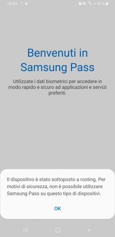

    Ciao a tutti, sono nuovo del forum, ho gia avuto a che fare con root, ma sta volta proprio non capisco...ora vi spiego...
    allora galaxy s9+ è arrivato l'aggiornamento ad Android 9, faccio l'aggiornamento via ota, ma non mi piace e decido di fare il root e di provare una custom rom, faccio tutto e funziona, ma diverse cose non andavano, ho deciso quindi di tornare a oreo, e visto che c'ero installare la ITV invece che quella vodafone, scarico la versione originale da sammobile e flasho tutto, ma quando provo ad accedere ai servizi samsung o all'area personale mi dice sempre che il dispositivo è rootato, ho provato con root check , ma mi da esito negativo... consigli?

    Topic unito al thread di riferimento. Ahimè non ti andranno più quelle funzioni, facendo il root, anche se dopo rimetti tutto stock originale, il dispositivo risulta comunque non originale dato il contatore k ox è stato flaggato, come Samsung Pay pure non andrà più

    Come già ti hanno illustrato la situazione non è reversibile. Le applicazioni che controllano il contatore del Knox (che ora è 0x1) non saranno più abilitate al funzionamento. Ti conviene moddarlo del tutto e pace. Tanto indietro non si può tornare.
