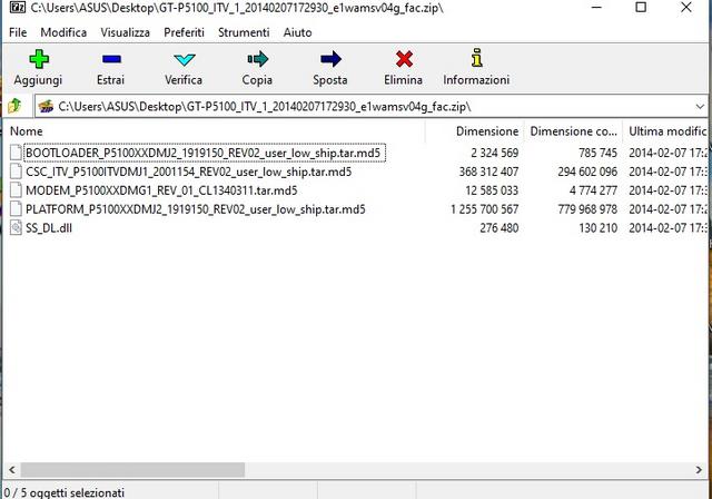

Ciao, prova a scaricare il firmware stock con SamFirm https://www.androidiani.com/forum/mo...ml#post8122312
Il tool ti scaricherà il firmware inversione multi file
Questo ti consentirà di utilizzare il file CSC che al suo interno, contenendo anche il file PIT, oltre ad effettuare una pulizia profonda del sistema, ne ripartizionerà anche la memoria.
Prova ad utilizzare anche versioni vecchiotte di Odin, per esempio la v1.87 - LINK o la 3.07 - LINK
Non utilizzare porte USB 3.0 o HUB USB per collegare il dispositivo al pc e assicurati di utilizzare un cavo non usurato (meglio se originale).
Se sul pc è installato Kies, dal Task Manager, chiudi tutti i suoi processi (solitamente sono 3).

Il firmware a singolo file (va messo solo in PDA o AP nei nuovi tool di Odin) lavora in maniera diversa da quello multi file. Facci sapere.
