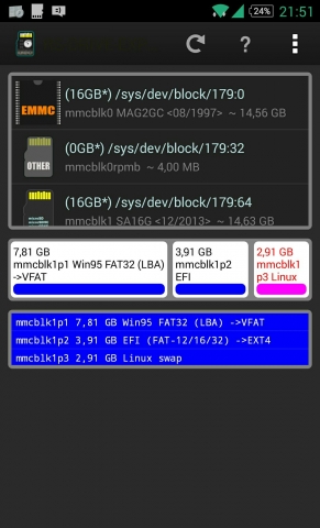

    Ciao a tutti.
    Ho un problema relativo alla microSD che non riesco a risolvere, anhe dopo aver fatto più ricerche sul WEB.
    Dopo aver fatto l'aggiornamento firmware al .157, avendo perso il root, ho seguito la procedura già segnalata su questo forum e su XDA (flash di kernel .108 -> root con Newroot -> flash di kernel.157). A questo punto avevo qualche problema (messaggi di errore da parte di alcune applicazioni e android.system.ui). Nell'idea che ciò potesse dipendere dai collegamenti fatti da Link2SD sulla partizione Ext4, ho disinstallato le applicazioni che mi davano errore e ho poi anche disinstallato link2sd, con l'intenzione di rifare la partizione e quindi fare tutto da capo (anche perchè non ricordavo se la partizione fatta in precedenza era una Ext3 o Ext4).
    Senonchè MiniTool Partition Wizard (già usato in precedenza) della microsd da 32 GB mi vedeva solo la partizione fat32 (circa 25 GB) e non mi vedeva proprio la Ext4. Quindi non sono assolutamente riuscito a cancellare la Ext4 fatta in precedena. Quindi mi sono trovato ada avere in sostanza una microSD da 25 GB invece di 32, e ho quindi partizionato questa in una fat32 da 22 GB e il resto in Ext4.
    Come posso, a costo di dover fare tutto da capo, recuperare quello spazio di memoria (6-7 GB) che non mi ritrovo più?
    Grazie.

    Ti allego lo screenshot della mia situazione. Come vedi, c'è una parte della mia SD che sembra non utilizzata, vuota. Sarebbe la parte che corrisponde alla vecchia partizione ext4 che io vorrei eliminare, ma se non la vedo, come posso eliminarla?
    In sostansa RS-Drive-Expert mi fa vedere la SD ma come se ci fosse una parte vuota.
    Come posso risolvere il problema e tornare a utilizzare tutti i 32 GB della SD? Forse devo riformattare tutta la SD e ricreare le due partizioni (FAT32 e Ext4)?
    RS-Drive-Expert avverte di fare molta attenzione nel suo utilizzo, in quanto è una applicazione per utenti esperti (e io sinceramente non mi ritengo tale).
    Consigli?
    Posso forse fare lo stesso con MiniTool Partition Wizard?
