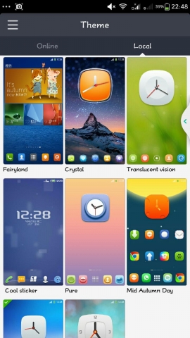

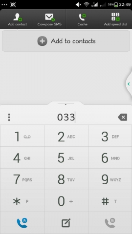

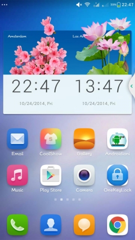

Allora ragazzi ho praticamente effettuato un porting della famosa CoolUI, custom ROM dei coolpad. Diciamo che funziona tutto o quasi. Non sono presenti il fingerprint e le varie gestire ( ovvio), ma diciamo che la pecca che mi sta facendo sbattere, e che non riesco ad attivare il led notification. Detto questo c'è da dire che è solo lingua en/CN. Per i punti a favore c'è da dire che non ho avuto problemi con il segnale latitante e la camera che si impalla. queste due hanno priorità su tutto per me. Per la lingua ho installato un app tipo morelocale, e per il resto della ROM in english non ho problemi.
Volevo condividerla con voi se siete interessati la posto. Che dite?
https://www.androidiani.com/extra/im...mage_eTFLy.jpg
https://www.androidiani.com/extra/im...mage_jpnlj.jpg
https://www.androidiani.com/extra/im...mage_dwg0I.jpg
https://www.androidiani.com/extra/im...mage_hrgIl.jpg
