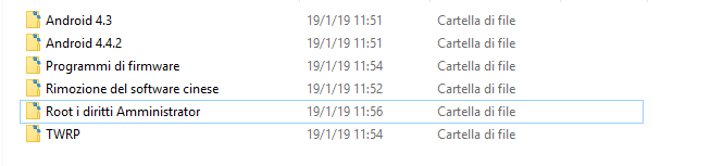

Grazie a Matzu ho scaricato le cartelle che contengono tutti i files e sw inerenti al tablino.
Sei cartelle per un totale di 11GB e, a mio avviso, non tutte servono.
Quindi, unisco un'immagine delle cartelle e, se qualcun altro necessitano i sw mi invii pure una email, che gli predisporrò in mega.nz la cartella desiderata.
a bientot
sonia
P.S. quelle scritte in ungrofinnico non le ho tradotte.
http://funkyimg.com/i/2QrW4.jpg
Sono in Russo
https://i.postimg.cc/jdhF8L3z/Cartel...dotte-Onda.png
