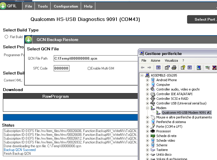

provato ora con un Wiko Highway Stock (5.0.2 ufficiale) sul PC muletto del negozio con Windows XP..
ho installato il tool ufficiale WIKO di update..(che mi e servito solo per i drivers)
poi ho abilitato il debug (dal menu sviluppatori del cell)
e backuppato l'IMEI al primo colpo.
http://www.wcn.it/q450.qnc.backup.jpg
(do notare che il driver della porta e' il 9091 .. )

ieri pomeriggio su un PC windows 8.1 (appena formattato) .. ho fatto cosi'.. ho riavviato il pc in modalita' AVANZATA (per abilitare l'opzione 7 della firma digitale drivers)
ho preso la cartella dei drivers qualcomm e l'ho buttata sul desktop..
ho aperto il QFIL .. ho connesso il CELL in modalita' DEBUG (senza modalita MTP di trasferimento dati)
ho aperto la gestione dei devices. . .(3 voci Micromax Q450 con esclamativo giallo)
ho preso la prima e gli ho forzato (dalla cartella qualcomm dei drivers .. il QCSER.INF.. ) un driver a caso (se non ricordo male , una HS-USB SER4 9048) scegliendo come produttore "Qualcomm Incorporated" e NON "Qualcomm" , il pc dice che il driver non e' corretto e ho proseguito... poi dal QFIL ho provato a selezionare la nuova porta (che era una COM5) .. (attivando il flag SHOW NON QLOADER DIAG in basso nella finestra).. apert il QCN... il tasto di RESTORE risulta attivo (e' sempre attivo se una porta e' selezionata) ...
ma mi ha detto che il CELL non rispondeva.. allora ho rifatto la cosa sulla seconda periferica sconosciuta... ..e non ha funzionato manco quello.. poi l'ho fatto sulla terza... e ha funzionato e ha scritto l' IMEI.
probabilmente si possono mettere un sacco di questi drivers su queste perfieriche Micromax Q450 sconosciute.. e alcuni pemrettono di scrivere ... e altri no.. sul PC di casa.. nei vari tentativi ho dovuto fare 12 test (4 drivers diversi per porta e 11 RESTORE falliti..) prima di riuscire a scrivere l' IMEI... ma fino ad ora su tutti i pc ha funzionato prima o poi... sia sul mio cell. .che su altri ...
quindi non posso che dire di insistere provando a sostituire i drivers delle COM con altri (sempre scegliendo Qualcomm Incroporated come produttore) ..modificando la porta sul QFIL.. e ripremendo RESTORE finche uno non consentira' il REFLASHING. (che e' durato una frazione di secondo . .metre a casa ci mette un po di piu') .. ho riavviato il CELL.. e l' IMEI era al suo posto.
