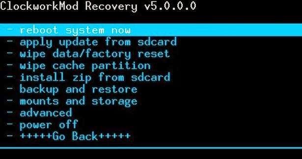

    - Ora possiamo andare su CWM, prendendo volume+ e tasto power. Appena si accende e vediamo la parola wiko, lasciare andare il tasto power e tenere premuto ancora solo il tasto volume+ fino vedere la schermata CWM (Immagine di esempio):
    - Ora seleziona Install -> Install zip e cerca il file Magisk-v15.3.zip trasferito in precedenza, selezionalo e poi dai conferma. Al termine dell’operazione seleziona Reboot -> Reboot System Now. (Dobbiamo dire no quando chiede se vogliamo fare root al riavvio)
