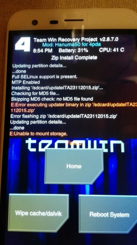

Comunque, per chi fosse interessato, io sono sempre in attesa che qualcuno con la versione firmware del 23/11/2015 e con RECOVERY MOD, ROOT e BUSYBOX si renda disponibile per avere il firmware interamente tradotto in italiano.
Il file è pronto ed è solo da mandare con la recovery. Una volta testato, verrà messo in prima pagina.

Se me lo mandi, stasera bimbi permettendo, lo provo
Posso mandartelo anche subito....ricordati però i principi fondamentali:
1) ROOT
2) RECOVERY TWRP
3) BUSYBOX
4) BACKUP DEL TUO FIRMWARE (CONSIGLIATO, SE DOVESSE ANDAR MALE QUALCOSA)
Dopo il flash, è vivamente consigliato un wipe cache e wipe dalvik cache ed al riavvio bisognerà attendere la sincronizzazione delle applicazioni.
Ovviamente ricordati che a seguito di questo flash, non potrai più accedere agli aggiornamenti, quindi valuta la cosa. Se qualcosa dovesse andar male (bootloop o qualche applicazione che si interrompe bruscamente), avrai bisogno di ripristinare il tuo firmware di backup tramite lo stesso modo con cui l'hai creato.

Gli aggiornamenti ota non li posso fare neanche ora, per il backup se qualcosa va storto riflasho il firmware stock è corretto?

Ho provato il flash mi da questo errore https://www.androidiani.com/extra/im...mage_eqBtB.jpg
E' con immenso piacere che vi comunico che insieme all'utente @complicazio siamo riusciti a creare il file che traduce il firmware del 23/11/2015 in italiano in tutte le sue parti, potete trovarlo in prima pagina insieme agli altri.
