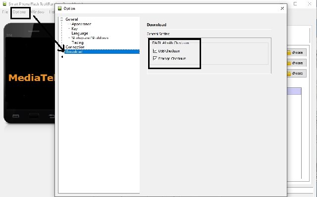

    Scarica questa versione di SP Flash tool SP_Flash_Tool_exe_Windows_v5.1952.00.000
    Apri SP Flash Tool come Amministratore
    Vai nella menù Option > Download > e assicurati che le due voci siano spuntate.
    Sempre in Option > Connection > assicurati che siano spuntate le impostazioni così come in foto
    Carica il firmware in SP Flash Tool ed 1.elimina il segno di spunta alla casellina Preloader, 2.clicca sul pulsante Download, collega il dispositivo al pc e aspetta che parta (e finisca) il processo.
  10. #119
    Prato
    62
    Cubot x20 pro
    Quote Originariamente inviato da JuJu75 Visualizza il messaggio
    Scarica questo firmware https://valerijj63.stackstorage.com/s/ZCacM19aHcOWqPc
    allora ho fatto il flash ed è andato abuon fine seguendo alla lettera la guida, però il telefono rimane morto ora mi chiedo se sia la batteria a terra totalmente e se in questo caso essendo andato a buon fine possa entrare in carica
