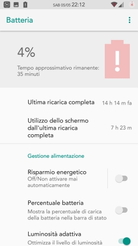

Primo ciclo con kernel metaphoenix:
https://www.androidiani.com/extra/im...mage_gluic.jpg
Risultato niente male.
Il telefono è fluido nell'utilizzo, forse un pizzico più lento nell'aprire alcune app.
Il dttw funziona abbastanza bene, in qualche occasione però bisogna ripetere il doppio tocco, forse quando va in deep sleep.
Merita una prova.
Merita una prova.

Domanda...utilizzo...tutto wifi o misto?
asparaz43
60% wifi e 40% 4g, più o meno.
sipollo
Inviato dal mio Mi A1 usando
Interessante contando che con il nostro schermo il dttw consuma sicuramente
asparaz43
