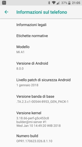

Versione build di gennaio
https://www.androidiani.com/extra/im...mage_ydwhI.jpg
