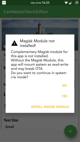

    Ho scaricato l'apk del modulo watermark editor e ovviamente mi chiede di installare il relativo modulo magisk che andrebbe a montare la partizione system in scrittura,ora mi chiedo, non è che nonostante flashi lo zip unistaller prima del futuro OTA questo modulo mi creerà problemi di aggiornamento,nel senso che rimarrebbe attiva la partizione system in scrittura?
    Il bello dei moduli Magisk è che tutte le modifiche che apportano al sistema operativo sono systemless, ovvero non modificano la partizione system dello smartphone.
    Potrai quindi continuare a seguire le guide di Magisk per gli OTA.
    L'unistaller rimuove qualsiasi traccia di Magisk, moduli compresi.
    Conosco le peculiarità di magisk,solo che mi era venuto il dubbio perché appena si apre l'applicazione mi avvisa che istallando il rispettivo modulo si va a modificare la system in scrittura/lettura

    Il messaggio dice che senza il modulo Magisk verrà modificato il sistema, per evitare questo ti invita a scaricarlo. Quindi con il modulo sei a posto.

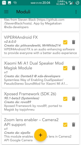

    Non è detto che siano compatibili, c'è il rischio bootloop. Se si ha la Twrp si possono disabilitare, io non la ho installata (per poter ricevere gli OTA) quindi ho solo quello x la gcam, uno x greenify e viper4android (che consiglio agli audiofili). Altro non mi sono (ancora) azzardato. Quello che citi è per il PIP?
    Quale versione di viper4andoroid è adatta al nostro a1?
    Occorre installare anche la busybox?
    Se si, l'apllicazione dal play store, il modulo presente nel repository di magisk o altro?

    Ringraziato 1,007 volte in 753 Posts
    Ho scaricato questa versione, non ricordo se da repository o xda, allego screen dei moduli

    Quote Originariamente inviato da sipollo Visualizza il messaggio
    Vedo che hai installato xposed. Io ho installato il modulo framework sdk 26 da magisk ma l'installer (apk 5.1.5) mi dice che il framework non è installato. Su un foro Xiaomi ho letto che la versione adatta al mio a1 è la 5.1.4. tu che versione hai usato dove la trovo?
    RISOLTO!
    è bastata una ricerca più accurata su xda
