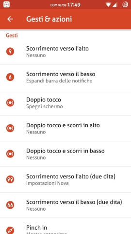

    Puoi usare il doppio tocco per spegnere lo schermo anche con Nova Launcher.

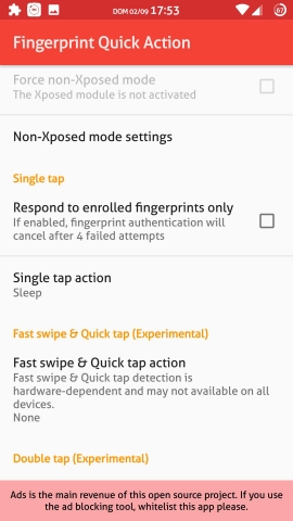

    Oppure con Fingerprint Quick Action e il sensore impronte:

    ma il metodo con Fingerprint Quick Action prevede un doppio tap sul sensore impronte per accendere lo schermo o un doppio tap sullo schermo ?

    Singolo tap su sensore impronte.

    Per spegnere lo schermo con Nova trovo più comodo e funzionale uno swipe verso l'alto del tasto centrale della dock.

    Tu mi consigliavi di usare il Nova ...
    Secondo la tua esperienza potrei installare la app, usare questa gesture per spegnere lo schermo senza accettare il Launcher lasciando cioè quello stock ?

    Direi di no.
