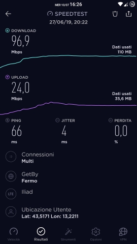

Purtroppo c'è un bug/limitazione hardware per cui su ogni ROM compresa la stock se hai attivi contemporaneamente WiFi, GPS e Bluetooth la velocità diminuisce di molto. Nel mio caso ho notato che se disattivo la geolocalizzazione quando sono connesso con WiFi la velocità rimane accettabile (ho usato una app per farlo in automatico).
Posto uno speedtest particolarmente fortunato fatto in 4g con Iliad a dimostrazione che la rete dati funziona bene.
https://www.androidiani.com/extra/im...mage_dLSzq.jpg
Scarico da rete dati, gli speedtest vanno bene anche a me, ho pensato che possa essere una cosa proprio legata al playstore.
