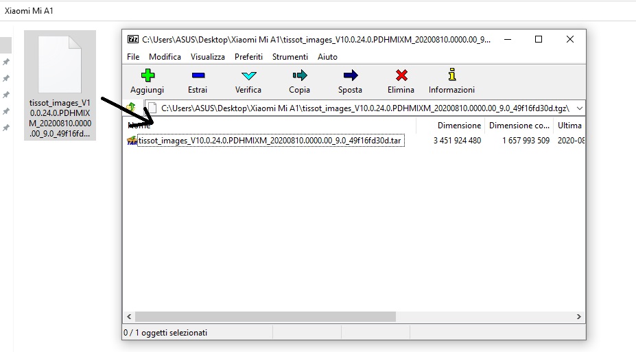

    4. Con un software tipo 7zip o WinRar, estrai dal pacchetto scaricato il file che questa volta sarà in formato .tar
    Una volta estratto il file in formato .tar, alla stessa maniera va estratto dal suo interno la cartella che conterrà il contenuto

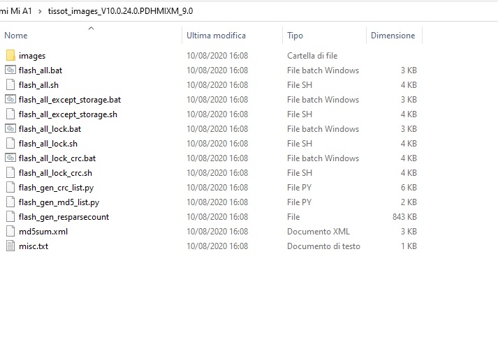

    La cartella appena estratta conterrà una serie di script, oltre alla cartella 2images" ognuno dei quali ha un compito specifico:
    a) "flash_all.bat" - per il flashing automatico, eliminando tutti i dati sul dispositivo e quindi salvando lo stato del bootloader aperto .
    b) "flash_all_except_storage.bat" - per il flashing automatico con il salvataggio * di tutti i dati sul dispositivo e quindi il blocco * del bootloader...
    c) " flash_all_except_storage.bat " - per il flashing automatico con il salvataggio di ** tutti i dati sul dispositivo e quindi il salvataggio dello stato** del bootloader aperto .
    d) "flash_all_lock.bat" - per il flashing automatico con cancellazione di tutti i dati sul dispositivo e successivo blocco del bootloader .
    e) "flash_all_lock_crc.bat" - per il flashing automatico con cancellazione di tutti i dati sul dispositivo , seguito dal blocco del bootloader e dalla crittografia della memoria .Non ha senso usarlo, i dati sono crittografati per impostazione predefinita.
    f) "flash_factory.bat" - NON usare questo script !!! Cancella le partizioni /modemst1, /modemst2 (EFS) e / persist. Il tuo IMEI andrà perso!

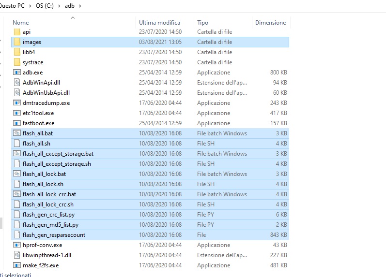

    5. Tutto il contenuto presente nella cartella (script + cartella images) va copiato nella cartella precedentemente rinominata in adb e spostata in C:
    6. Se il bootloader è già stato sbloccato, non resta collegare il dispositivo alla porta USB 2.0 senza utilizzare hub e/o prolunghe, avviare il dispositivo in modalità bootloader (Bootloader/Fastboot da dispositivo spento premere e tenere premuti contemporaneamente il pulsante di accensione + il tasto Volume Giù) e scegliere uno degli script in formato .bat.
    7. Per ripristinare il dispositivo in stock rom chiudendo il bootloader, lo script da eseguire (solo doppio click) è "flash_all_lock.bat"
