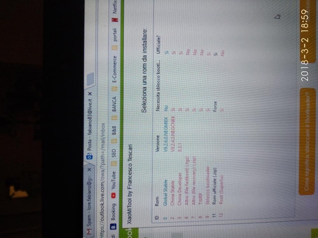

    Questo è quello che mi rimanda xiaomitool
    Inviato dal mio Redmi 5 Plus usando Androidiani App

    Quote Originariamente inviato da fabiano83 Visualizza il messaggio
    Le foto dritte sarebbero meglio.............guarda anche qui https://forum.xda-developers.com/red...-plus-t3750250

    scusate per la foto, l'ho scattata direttamente dal redmi 5 plus tramite app. proverò a leggere con calma il link che mi hai inviato.
    Comunque da xiaomi tool non posso fare nulla vero?
    mi da solo la prima rom disponible al flash ma è quella che ho già su, le altre necessitano di bootoader sbloccato e quindi si torna all'inizio.
    Speriamo di trovare la soluzione o magari aspettando una miglioria della prossima rom.
