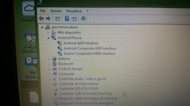

Ho appena ripreso la battaglia e ho provato a vedere su gestione dispositivi cosa compare quando collego il telefono, allego uno screenshot tieni presente che la prima voce che vedi con il triangolino(Android adb interface) l'ho installata io manualmente cercando di risolvere la situazione, quindi questa mattina quando ho segnalato il problema non c'era.
Tu però mi specifichi di controllare quando connesso in fastboot, sarebbe in modalità debug? Ecco lo screenshot

Qualche secondo fa ho provato a cambiare porta usb del pc ed ho notato che quando vado ad eseguire edl e si cominciano ad installare i driver qdloader, anche se sembra che l'operazione vada a buonfine non mi compare la scritta che si vede nel post 7 (driver pronto per l'utilizzo)
In questo momento ho il telefono in download mode ma come sempre se provo ad eseguire il refresh su mi flash non vede il telefono, in questo stato se apro gestione periferiche non vedo i driver come postato sopra ma solo quelli che ho installato io successivamente (android adb interface),
Fastboot non è debug attenzione. La modalità fastboot ci puoi entrare se da spento tieni premuto Volume giù + power.
Devi provare ad avviare windows disattivando la firma digitale. Se hai windows 7 devi premere F8 durante l'avvio e poi selezioni la voce avvia windows disattivando la firma digitale (o qualcosa del genere).
I driver qdloader normalmente non li carica.
