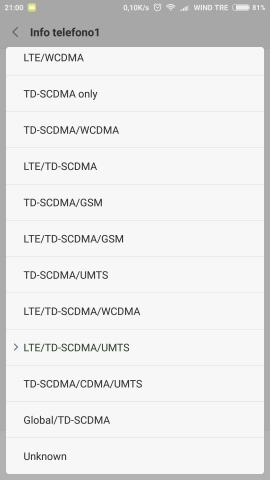

    Esiste un menù segreto sulla MIUI 8 che permette sulle sim chiamate telefono 1 e 2, di selezionare la combinazione rete, ma però questa impostazione non viene mantenuta al riavvio, prova magari si sblocca, oppure la attivi ad ogni riavvio.
    Si attiva andando in impostazioni, poi 8nfo dispositivo, quindi tappi su memoria dispositivo più volte

    si è l'equivalente di *#*#4636#*#*, cioè è lo stesso menu al quale si accede sia dal dial che da info dispositivo/tappando su memoria. In realtà le impostazioni rimangono sempre, ma purtroppo nelle rom miui manca la voce ulteriore del cambio banda regionale nel menu dei tre puntini. ad es sulle lineage os c'è tutto, sia Banda Automatica, sia EURO, sia USa, in altre rom invece c'è solo la voce USA.
