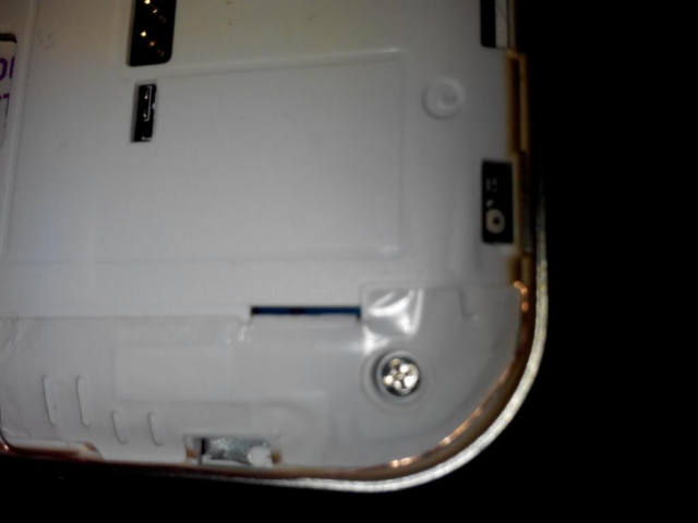

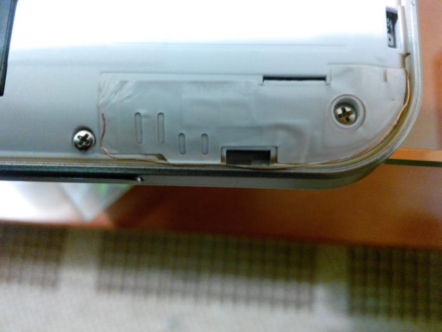

Allora.... oggi è stata una splendita giornata di sole in sicilia. Stamattina ho voluto provare il navigatore, na tragedia. Mi segnalava di essere sulla statale che dista almeno 500m dall autostrada in cui mi trovavo,senza parlare della navigazione tra i palazzi. Parlando con mio fratello che si è arrischiato a staccare l antenna del gps per testarlo con antenna home made con ottimi risultati ho pensato a come riuscire a replicare la cosa senza smontare il cellulare. L antenna del wifi è in comune con quella del gps ed è l adesivo che si intravede nell angolo alla destra della fotocamera. Ho deciso di sollevarla,è incollata con del biadesivo, e di fare dei test. Attenzione che è collegata alla motherboard per cui staccatela con cautela,comunque non è necessario staccarla completamente. Ho fatto diversi test cercando la combinazione ideale per avere un buon segnale senza essere invasivo e magari invisibile all esterno. Morale della favola ho preso un reoforo di rame recuperato da un cavo elettrico di circa 5 cm. Ho sollevato e staccato leggermente dal lato superiore l antenna,vedrete che è stampata praticamente e che ha una forma curva che segue l angolo del telephono, ho incollato un lato del filino di rame sull antenna seguendone la curvatura verso la fotocamera. Ho poi fatto girare il filo al contrario a seguire la curvatura interna del telefono,in maniera da poter richiudere la cover posteriore. Voilà da 2 satelliti con 20db sono passato a 5,6,9 con 33 35 37 db e precisione di 1 o 2 metri. Non sapevo se la navigazione sarebbe stata soddisfacente provata al ritorno. Tutto perfetto sia tra i palazzi sia in autostrada,fix velocissimo all uscita delle gallerie. Che dire,provate anche voi,spero di riuscire a postare le foto fatte.
