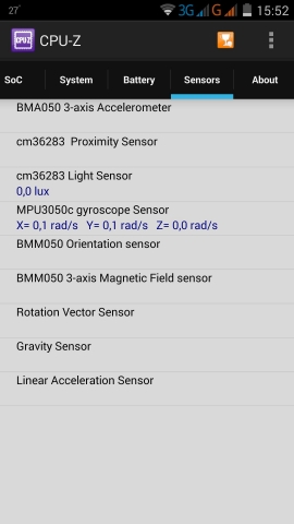

    Quote Originariamente inviato da paolothlw8 Visualizza il messaggio
    [quote name="nosblood" post=6073165]Ho il 980 ed ho effettuato un full wipe provenendo dalla ColorOs, però quando ho montato la versione B ho fatto solo i wipe cache e dalvik.
    Inviato dal mio ZOPO usando Androidiani App
    ma è stranissimo
    prova con cpuz nella sezione sensori se te li vede
    intanto vediamo se anche altri con il 980 hanno questo problema[/QUOTE]
    Pare che me li vede..... Come si fa a fare gli screenshot, così te lo posto.

    Quote Originariamente inviato da nosblood Visualizza il messaggio
    tasto power e volume giù insieme per un secondo

    I valori del giroscopio rimangono sempre intorno allo zero.
    non te li vede giusti, ci devono essere i valori anche sull'accelerometro (che è quello che viene usato per la rotazione)
    ma quante versioni di 980 hanno fatto sti qui della zopo ? -.-
    la coloros la usavi con il kernel stock oppure con il mio kernel 7.6 ?

    Quote Originariamente inviato da zxbreak Visualizza il messaggio
    Anche a me non ruota in nessun senso, mentre con le precedenti ROM nessun problema. Sempre usato il tuo kernel versione A.
    ok allora forse ho capito dove sta il problema
    datemi mezz'oretta che preparo uno zip con un kernel modificato e facciamo subito la prova
