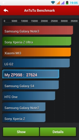

edeejay
Settacolo!
Non ho mai superato l's4
