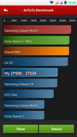

Aggiornamento firmware stock il gps funziona anche con gmap ed è reattivissimo sul ricalcolo non manda per campi, l'audio finalmente sembra essere decente per coloro che ricevono mess vocali da me. Sorprendente anche il punteggio benchmark con batteria al 16% e tutte le reti attive ;-) cmnq non può mai essere un problema hardware poiché già sulla stock di gennaio il mio GPS funzionava bene, poi con V3 e aggiornamento di febbraio disastro ed oggi di nuovo benissimo.
