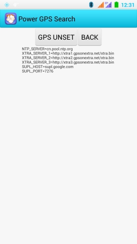

Dopo svariati smanettamenti sono riuscito a settare questi parametri e finalmente anche con gmap la navigazione è precisa fix veloce max 15 secondi senza mobiluncle ;-)

Io quei valori li ho molto poi alti e no alla Seconda domanda

sono già inseriti nel gps.conf della v8
strano NTP ha i valori Cn e non It
http://img.tapatalk.com/d/14/04/16/uma6e7ut.jpg
A parte il fatto che io ho molte meno scritte in Power GPS Search...da quando ho fatto GPS SET vedo molti più satelliti rossi. Prima erano 11-14, ora sono 22!

Anch'io ho l'indirizzo NTP con cn.pool.ntp.org:o

Bisogna premere su GPS SET o no?
https://mega.co.nz/#!qwpE0a4S!VWISJY...XGSdGLbZVNgJlc prova con questo, rinomina il tuo in system/etc/gps.conf e sostituisci questo dando le dovute precauzioni autorizzazioni

3/4 secondi non lo fa neanche il tom tom che fa solo quello, diciamo che 10-15 max 20 sec è un ottimo tempo
Posso assicurarvi che il note8 fa il fix in 3/4 secondi...
Ora che ho finito il traffico dati noto che aprendo gps test nn mi trova nessun satellite e neanche i satelliti rossi in engineer mode, questo capita anche a voi?
Sicuramente con V8 il 998 va meglio, ma Io voglio dare fiducia a Zopo visto che il problema microfono a me l'ha risolto.Cmnq son sicuro che per il GPS è un problema software, perché inserendo l' addres di google e la porta 7276 il GPS in navigazione si comporta bene, con fix veloce e satelliti visibili in più. Nel mio caso i valori si sono salvati solo dopo aver effettuato in power GPS search, GPS set, infatti nella SD posso vedere il file di conf gps, come quando già mi funzionava bene nella prima ROM stock ;-)
In accesso alla posizione devi levare l'accesso tramite WiFi e rete mobile.
