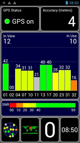

Domanda personale ma se il GPS riceve il segnale da satelliti geostazionari (satelliti che sono sempre nello stesso punto in orbita attorno alla terra) come è possibile che il nostro Zopo o almeno il mio mi veda una volta 8 satelliti una volta 12 o anche di più. Questo non ha senso se in cielo ci sono 18 satelliti dovrei comunque vederli sempre, mentre fixarli dipende dalla potenza del segnale. Proprio oggi GPStest mi ha dato numeri di satelliti variabili e quando mostrava almeno 12 satelliti il fix è stato molto veloce.
