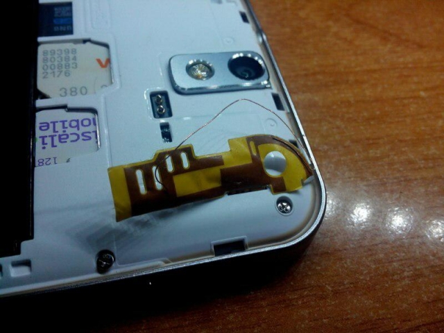

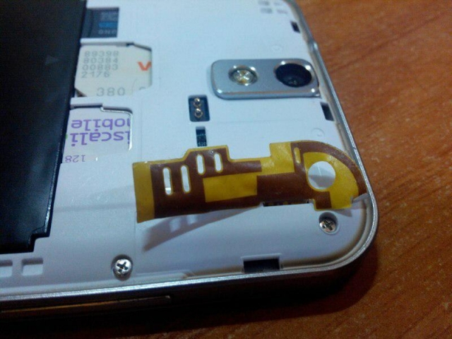

Io per ora nn tocco nulla, alzare o rompere l' adesivo o antenna significherebbe niente garanzia, aspetto kit kat e se nn va lo mando in assistenza e poi si vede.

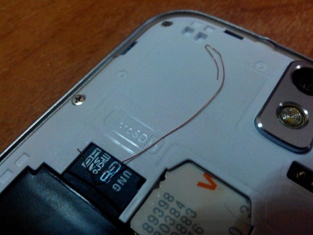

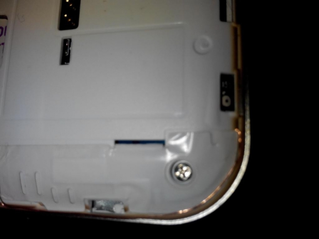

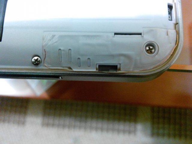

Finora ho provato con strava e con sygic. Sollevare l antenna non credo che possa portare a problemi di garanzia visto che non si smonta il telefono, ed in ogni caso io una volta sollevata l antenna l ho proprio incollata seguendone il profilo per poi curvarla, vediamo se ristacco e faccio la foto....

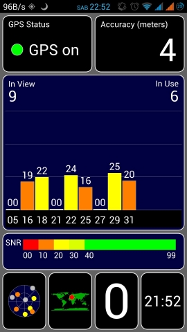

Anche io ho pił o meno ho i tuoi parametri nelle tue stesse condizioni, forse aggancio 5 sat invece di 6 e la precisione arriva a 10mt, peró si deve vedere su strada.[/QUOTE]
Si x 6582, l'ho gią detto, sono un po' indietro quelli di mediatek, si arriverą a maggio x l'aggiornamento, comunque vi faccio sapere appena ne ho una x i 6592
