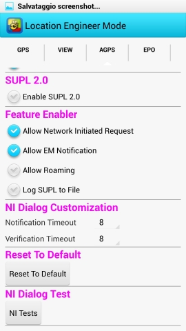

IMPORTANTE PER CHI HA PROBLEMA DI GPS
Per il GPS vai in enginermode, location based service, ni dialog test, ni test, consenti tutti e tre i dialoghi e vedrai che il gps andrà una bomba!!!Anche con il solo navigatore di serie!!!

consento ma non cambia nulla nulla schermata.
Non mi resta che provarlo in strada?
http://i59.tinypic.com/2m31jb4.jpg
Ma usi mobiluncletool?
https://www.androidiani.com/extra/im...mage_IVicb.jpg
https://www.androidiani.com/extra/im...mage_CFkga.jpg
Vai su enable A-GPS disattivalo e riattivalo poi premi su save profileV2 anche dopo che hai consentito devi salvare!!!

Grazie edeejay, pare abbia risolto. Domani lo metto alla prova meglio. Quali settaggio hai fatto all'audio? Nell'altro Topic c'è qualche istruzione poco chiara. Per quanto riguarda la batteria, cosa hai fatto esattamente?
