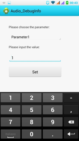

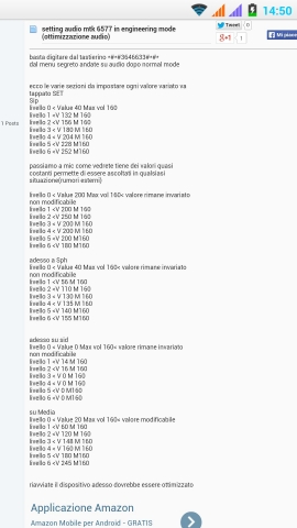

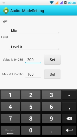

Scusate mi direste come impostare tutti i paramentri audio ?preso dalla foga ho erroneamnete modificato i paramemtri originali anche delle altre voci oltre che al normal mode.
Il primo lo tieni come riferimento gli altri sono valori impostati da Me
Inviato dal mio ZP998 usando Androidiani App
