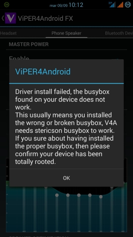

Mi dice che occorre installare il v4a driver... Se accetto esce messaggio di errore: https://www.androidiani.com/extra/im...mage_xHyAM.jpg

mompracem77
Insisti, riprova....anche io ho dovuto ripetere il tutto più volte....
Prova prima ad agire sui permessi della singola app, poi con "l'interruttore" generale "Root permission" dal menù settings...
alla fine andrà! :)
Hai ragione!!!! Dopo aver giocato 10 volte con l'interruttore, mi ha dato il root... strana bestia!
