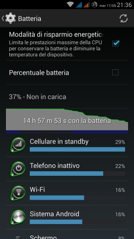

Ho provato la v1/2 e la 6, infatti stavo ritornando alla jellybean, poi per scrupolo ho provato la kkartanesi e mi sono stupito, a parte la poca sensibilità della cover e il gps che anche sulle tue versioni kk non mi andavano, questa non sembra avere problemi, ho la convinzione che sia merito della versione diversa (04.09.2014), se non erro tu hai sempre lavorato sulla versione precedente.
Qualcuno dice che il problema è che carica troppo la batteria, però non credo sia un problema, la batteria viene caricata a 2000mah e non può esplodere, al massimo si riempie e conserva la carica, per farti capire, dopo 11 ore di utilizzo sono al 41% senza uso eccessivo.
https://www.androidiani.com/extra/im...mage_ZfwKY.jpg questo con la v6 di Marsapa... Non male..
