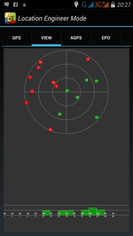

nessun riavvio. Però il gps non fa il fix mentre prima con la v8- v10 il fix lo faceva abbastanza velocemente da mobileuncle. c'è qualche file da aggiornare? Ma mobileuncle dovrebbe funzionare?
mobileuncle su KK non funziona bene....dovrà esser aggiornato...lascialo all'aperto con l'opzione GPS alta precisione e vedrai che entro 10 minuti farà il fix...i successivi saranno più veloci!
Mobile uncle per il fix del gps mi funziona. https://www.androidiani.com/extra/im...mage_IMvty.jpg
Inviato dal mio ZP998 usando Androidiani App
