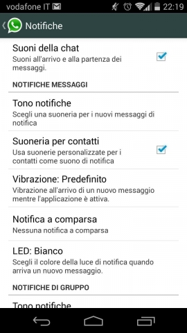

    Quote Originariamente inviato da lus1980 Visualizza il messaggio
    Originariamente inviato da jack2234
    Potrebbe essere, ma controlla le impostazioni di whatsapp
    Inviato dal mio MOTO G XT1032 usando Androidiani App
    Devo mettere qualcosa di particolare nelle impostazioni di whatsapp?
    Io trovo questa cosa del led sotto la voce notifiche:
    Ho provato con i msg di whatsapp...ed anche quando mi arrivano in tempo reale non si accende il led....secondo voi è perché ho installato light flow per le chiamate perse?
    Se hai il light flow free mi pare che whatsapp non sia contemplato nelle applicazioni gestite da lightflow quindi è normale che non ti si accende,controlla per sicurezza.Se è così devi usare la versione a pagamento di lightflow,oppure ti rassegni a non avere il led per le chiamate perse ma ad averlo per tutto il resto senza alcun programma.
