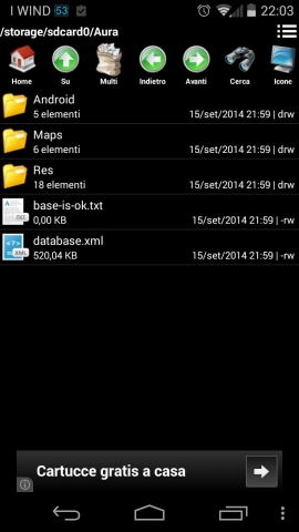

    Ciao senti puoi dirmi che app hai usato come file manager e la versione di sygic perche in store0 la cartella sygic non c'e crea solo una cartella di nome aura
    Ti allegò le foto della sotto cartella Aura

    allora la mia e' la versione 14.3.2
    ..il file manager e' giusto..come quello che uso io
    ..ho controllato praticamente la tua cartella aura e' analoga alla mia sygic...i contenuti son gli stessi...spostala su sdcard 1 poi prova a spostare anche l'app dal menu applicazioni..
    come ti ho detto io l'app sygic l'ho lasciata sulla memoria principale...ora tanto per provare ho provato a scaricare la mappa di san marino e me l'ha messa sulla sd..quindi tutto ok...
