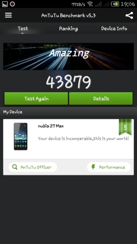

Ottimo paolo sei un grande fai prove magari con quadrant nenamark.
Inviato dal mio Nubia z7 max antutu 45000 rom modded by "me" ihihihi usando Androidiani App
Test fatto ora mi oscilla dai 43000 ai 45000 https://www.androidiani.com/extra/im...mage_UyJmU.jpghttps://www.androidiani.com/extra/im...mage_woDZP.jpg
