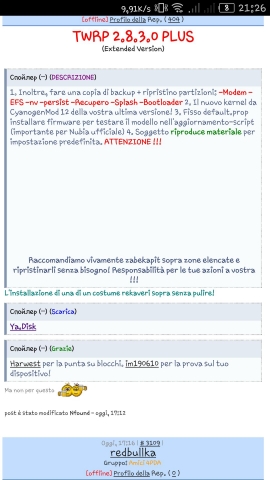

Ragazzi la twrp 2.8.3 plus come immaginavo non poteva tardare ad arrivare anche sul max ci hanno pensato i russi https://yadi.sk/d/1SQR3kjBdzS9h https://www.androidiani.com/extra/im...mage_oax7w.jpg
Inviato dal mio z7 max 48000 antutu usando Androidiani App
Una spiegazione tradotta da russo é difficile comprendere però..sforzatevi
In qualunque firmware, solo il nucleo del CM12 è costruito in rekaveri come più fresco al momento. Un po 'di spiegazione:. Quando lo smartphone avvia il kernel che viene fornito con il firmware, quindi è possibile tenere premuto c + Kernel avvia un kernel diverso, che si trova nella sezione immagine rekaveri per il suo lavoro successivo. 2.8.3.0 è l'ultima release al momento TWRP da sviluppatori ed è progettato principalmente per la versione 5.0.x Android e più anziani, nonché per il corretto funzionamento del file system exFAT e montare la memoria MTP. Come ho messo la versione Plus la differenza principale da quella precedente è che lei sa come fare un backup di sezioni importanti, senza la quale uno smartphone può essere un "giocattolo senza comunicazione." Naturalmente, ci sono altri modi per eseguire il backup queste sezioni, ma il più semplice è solo un rekaveri personalizzato senza utilizzare un computer.
