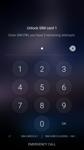

il menu dual sim forse non me lo attiva perchè non ci sono sim inserite (sapevo che dovevo fare experiment e mi sono portato un cel. sostitutivo..;))

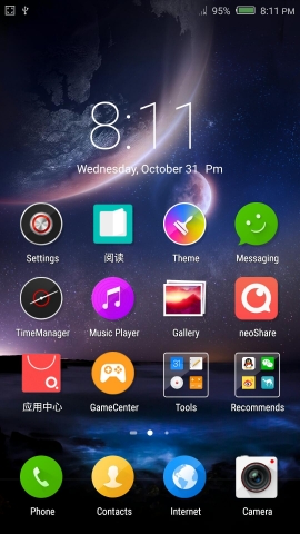

Primissime impressioni della rom (dovrò usarla un pò per dare dei feedback più precisi e per oggi non posso più fare molto):

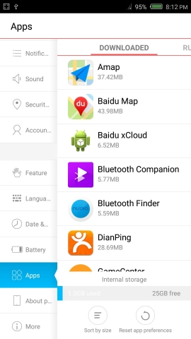

1. Finalmente tutti i GB dell cell sono usati anche per l'installazione app, quindi nessuna più necessità di ripartizionare (io avevo fatto la ripartizione quindi non ha creato problemi....onestamente non so cosa succede nel caso si decidesse di tornare indietro alla 1.64 KK fornita...leggere guida)

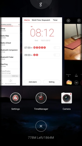

2. Molte rivisitazioni ma a parer mio di Lollipop c'è ben poco in termini di grafica
3. La UI è un mix di Phablet e Phone experience (per parlare in termini simili alla mia rom) e più tendende alla Phone Experience

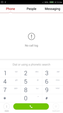

4. i contatti sono ordinati per nome/cognome (in pratica come la mod fatta sulla KK) anche se sempre le solite icone invisibili

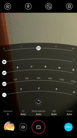

5. La grafica della fotocamera è nuova ma per le funzionalità datemi del tempo per provare

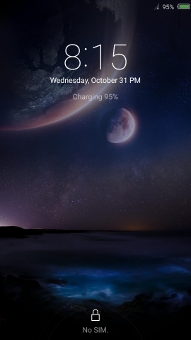

6. Il doppio tap di sblocco alle volte è un pò lento
7. Onestamente le icone della statusbar di segnale rete, wifi batteria non sono il massimo
EDIT:

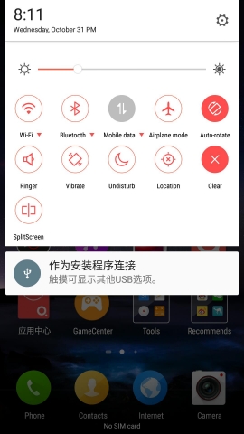

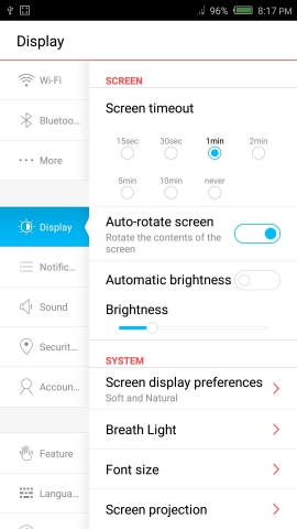

8. Finalmente hanno aggiunto un'interfaccia molto ben fatta e curata sulle notifiche...impostare il led etc...
9. Lingua CN/EN
10. Infrared non supportato
