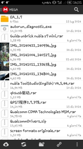

    ho scaricato mega e stavo installando le foto,come si fa ha caricarle su mega pigiariello
    Allora usi il tuo account gmail o te lo crei e dopo aver fatto il tutto basta cliccare sulla nuvoletta in basso a sinistra..
