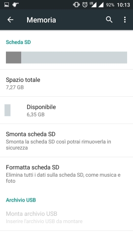

    Riesci a farmi avere uno screenshot dove vedi la memoria di 2GB solamente?

    Ecco a te.

    Hai la cm12.1 (o una rom simile)
    per avere le partizioni unificate devi prima aggiornare al firmware ufficiale nubia lollipop (procedimento che si fa tramite il pc tramite un tool rilasciato da nubia)
    non hai fatto niente del genere vero ?

    Infatti anche secondo me non sei passato alla partizione unificata.
