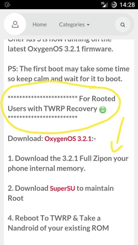

Ho capito l'inghippo, non posso flashare solo i 396Mb, devo flashare tutta la rom che trovo sul sito di OP. Adesso sto scaricando la rom da 1,2gb dal sito di OP, e flasho dalla recovery , facendo wipe cahce e dalvik
Esatto, segui la guida dal cerchietto giallo in giù
https://www.androidiani.com/extra/im...mage_rNhCl.jpg
Esattamente hai capito tutto,l'aggiornamento della stock non si può fare tramite twrp,ma devi flashare lo zip completo di tutto il firmware,poi Super-su perché altrimenti si perde il root,comunque in questo caso consiglio il wipe data.
