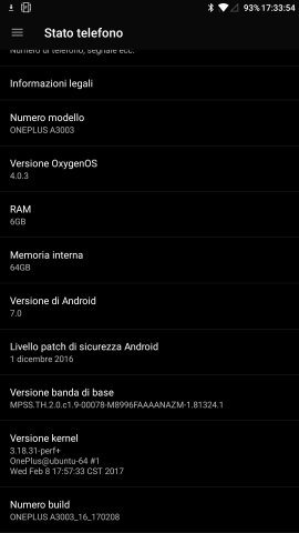

Ciao a tutti, lo chiedo sempre perché questa procedura non riesco ad assimilarla, dalla mia situazione, per aggiornare all'ultima versione, devo scaricare e flashare il signed 4.0.3 e poi l'ota 4.1.1 oppure il signed 4.1.1 e poi l'ota 4.1.1?

Per ota intendevo quello non avevo visto le nuove versioni, ma la signed deve essere l'ultima disponibile in assoluto, cioè la 4.1.3, o quella che monto ora, cioè la 4.0.3? Per aggiornare senza resettare tutto
non hai detto comunque la tua situazione attuale, cioè se stock, oppure con root e recovery twrp;

Sono root e recovery, ma allora l'ota a cosa serve se basta flashare l'ultima signed e basta?
