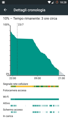

Ecco la mia durata. Luminosità automatico al minimo e sempre sotto WiFi. Un uso un po' strano però era per provare. Web whatapp e ore di gioco su realracing e altro.
https://www.androidiani.com/extra/im...mage_vcuIb.jpghttps://www.androidiani.com/extra/im...mage_CldCy.jpg
Inviato dal mio ONEPLUS A3003 usando Androidiani Apphttps://www.androidiani.com/extra/im...mage_4ptEk.jpg
marcomaccagno
Ottima durata anche la tua.

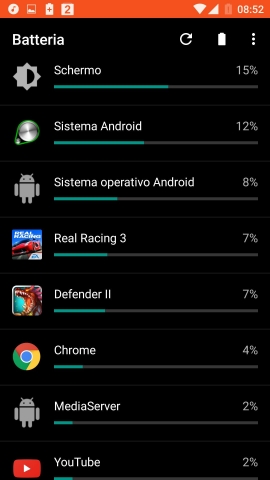

Oggi guardando i consumi ho notato questa voce anomala, denominata 10126, qualcuno sa di cosa si tratta?
Oltre all'utilizzo standard ho usato l'emulatore GBA che però compare nell'elenco.
Non vorrei che per causa di un bug un app sia stata rinominata.
https://www.androidiani.com/extra/im...mage_6txJh.jpg

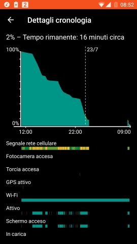

qualcuno può spiegarmi perché il Wi-Fi risulta sempre attivo anche quando non lo è? È forse un bug o sbaglio qualche impostazione?
sbirola
È un bug, se non sbaglio già noto a OP
sbirola
[img]//static.androidiani.com/extra/imageUploader/uploads/2016/07/image_6txJh.jpg[/img]
evita le domande in più thread... il cosiddetto cross-posting non è consentito.
Hai scritto anche in questo thread:
https://www.androidiani.com/forum/on...ml#post7587267
Può darsi che il wifi risulta sempre attivo perché se vai in wi-fi < avanzate, alla voce "tieni sempre attivo Wi-Fi durante sospensione" è indicato "Sempre"; se provi con "solo se collegato" o "mai" vedrai che una volta in stand-by il Wi-Fi risulta spento con conseguente mancato funzionamento.
Lo fa a che il mio...
