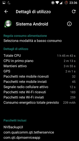

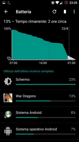

Ecco gli screen in allegato, per quanto riguarda l'ambient display è disattivato...
Credo sia un consumo nella norma anche a me sistema android è sempre alla seconda voce.

Innanzitutto grazie per la risposta.. Rispondo tardi perché avevo problemi col forum su Tapatalk.. Comunque la rom è la stock 3.2.4..L'unica cosa differente è il Kernel.. Ho l'elemental che avevo messo nella speranza che qualcosa cambiasse.. Però consumo di sistema operativo Android sempre alto come con il kernel stock

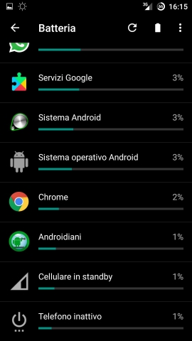

Per quanto tempo hai giocato a modern combat 5? Pochi post sopra ho postato un pò di screenshot del mio utilizzo classico, sistema operativo android e sistema android erano molto in fondo... Stasera complice tutta la mia famiglia addormentata sul divano, sono riuscito a fare questo test... Ed ecco statistiche molto simili alle tue..Spoiler:
Dunque, se hai sempre avuto queste voci alte in classifica è molto probabile siano app che ciucciano risorse :)

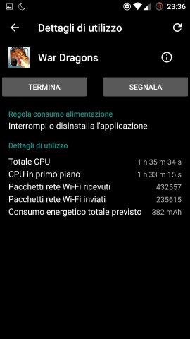

Diciamo che modern combat è in testa per quel poco che ho giocato e scaricato i dati.. Io ho la sensazione che il drain sia anche in standby e dai grafici di gsam o wakelock detector non riesco a capire cosa possa essere.. Per questo mi arrabbio un pò. Copro tranquillamente la giornata ma vedere gente che fa tanto schermo un pò mi fa storcere il naso :-)
Diciamo che dal tuo grafico si vede un'attività anomala dalle 17 in avanti, in cui hai molta roba in background rispetto al resto della giornata https://www.androidiani.com/extra/im...mage_Eo23j.jpg
