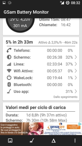

Bè, se hai provato tutto quello che c'è scritto nel thrade riguardante la batteria ed hai ancora il drain prima di pensare ad un telefono difettoso proverei a fare così.. Caso mai posta qualche screenshot sul tuo utilizzo, magari anche di gsam battery monitor che è un po' meno generica delle impostazioni di sistema, così vediamo di capirci qualcosa

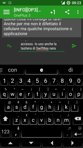

Uhm.. Se usi Google foto sincerati che il backup sia attivo solo sotto rete wifi e solo durante la ricarica, il processo 99002 o quel che è è un uid di sistema che è apparso anche a me qualche giorno fa, ma non è coinvolto nel drain anche se può sembrarlo. Ambient display e fingerprint li hai disattivati? Il root non risolve il problema (sono uno dei pochi contrari ad xposed 😂).. Il 24 % per meno di un'ora può essere relativo all'utilizzo che in quell'ora hai fatto, se hai giocato a qualcosa o guardato video ci può stare, diciamo che per valutare oggettivamente la batteria l'unico modo è il consumo a schermo spento. Se a schermo spento (e rete dati o wifi attiva) il consumo è poco (il mio è nell'ordine di 0,3-0,4 % l'ora ma credo sia buono fino all'1% valutando qualità del segnale e account in syncro) allora non c'è nulla di più che lavora sotto, poi l'utilizzo a schermo accesso è sempre un dato parecchio variabile... Vedo dai tuoi screenshot check non sei in modalità dark, vai in Impostazioni - personalizzazione ed attivala, dovrebbe migliorare un pò i consumi a schermo accesso. Io uso anche la tastiera di SwiftKey nera, i neri nell'amoled si fanno spegnendo i pixel, quindi più nero c'è meno si consuma (un toccasana per le chat di qualsiasi tipo) https://www.androidiani.com/extra/im...mage_d9wSC.jpg

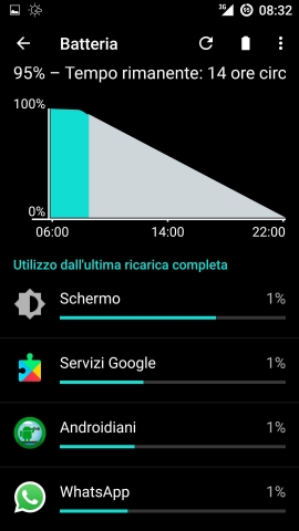

Batteria da stamattina a ora

tammazz non riesco a capire ma i tuoi consumi sono strabilianti ...devo fare la prova da oggi con ambient display spento e soprattutto ho notato che consuma parecchio il bluethoot acceso e il registartore di chiamate sempre attivo (uso acr)

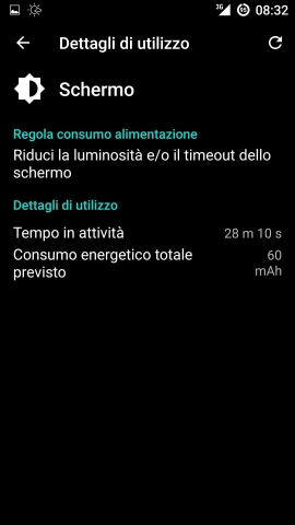

Ti allego altri due screen, comunque oggi provo a formattarlo e installare una a una le app. Per il discorso del backup iniziale non l'ho capito bene [emoji28]
Ho notato che con la rete cellulare non va mai in doze
