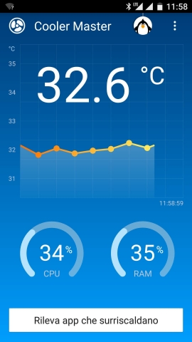

Io ho disattivato la funzione gesti(a me non mi interessano) poi ho tolto alcuni e app che lavoravano in background e la temperatura è scesa di 7 gradi. https://www.androidiani.com/extra/im...mage_zeQCg.jpg

è normale che sotto caricara raggiunga sti livelli?
