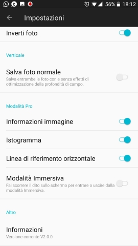

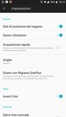

    Provato non mi da mai problemi né con la pressione prolungata né con il doppio tocco sul pulsante di accensione. Non è che hai messo Greenify? Comunque queste sono le mie impostazioni
    Inviato dal mio ONEPLUS A5000 usando Androidiani App
